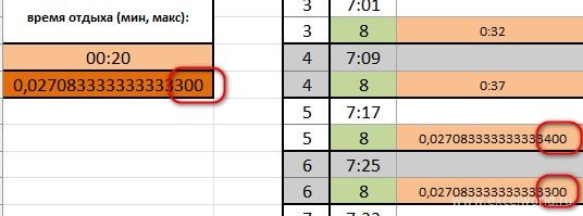

Ведь что такое время в Excel? Это дробное число, отражающее часть суток, соответствующее этому времени. На скрине показала время 0:39 в числовом формате. Обратите внимание, что при вычислении по формуле иногда в последних цифрах получается расхождение, поэтому для сравнения в данном случае надо использовать округление.
По большому счёту правильнее было сделать это округление сразу в формуле на листе, т.к. если Вы ещё где-то будете использовать сравнение минут, может опять вылезти эта же ошибка.
