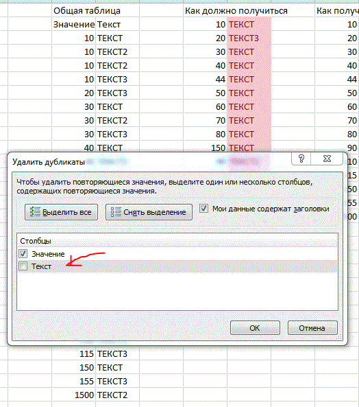

serg_art Дата: Среда, 07.12.2022, 13:40 | Сообщение № 5
Сообщений: 9
Тогда текст съезжает, а он как раз и нужен
К сообщению приложен файл: 3722936-1-.xlsx (11.0 Kb)
СообщениеТогда текст съезжает, а он как раз и нужен
Автор - serg_art
Дата добавления - 07.12.2022 в 13:40
Nic70y Дата: Среда, 07.12.2022, 13:47 | Сообщение № 6
Сообщений: 9309
Репутация: 2523 ±
выделяйте оба столбца
К сообщению приложен файл: 4241187.gif (54.5 Kb)
Сообщение отредактировал Nic70y - Среда, 07.12.2022, 13:48
Сообщениевыделяйте оба столбца
Дата добавления - 07.12.2022 в 13:47

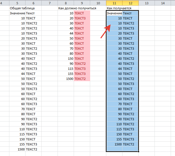

serg_art Дата: Среда, 07.12.2022, 13:54 | Сообщение № 7
Сообщений: 9
тогда остаются дубликаты значений
К сообщению приложен файл: 2240678.png (50.4 Kb)
Сообщениетогда остаются дубликаты значений
Автор - serg_art
Дата добавления - 07.12.2022 в 13:54

serg_art Дата: Среда, 07.12.2022, 14:54 | Сообщение № 10
Сообщений: 9
Значение является дубликатом. Я выделил как должно получиться.
Должна остаться запиcь с максимальным приоритетом.
СообщениеЗначение является дубликатом. Я выделил как должно получиться.
Автор - serg_art
