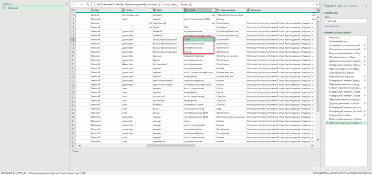

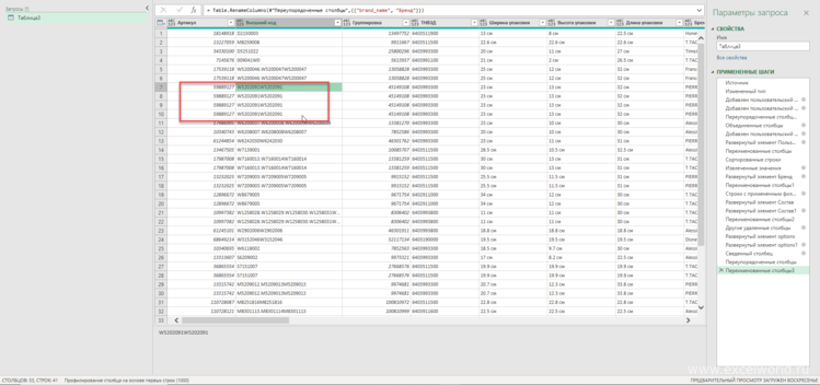

Добрый день. Помогите пожалуйста, решить данную делему в PQ. В столбце артикул есть одинаковые значения, а в столбце, например "состав" у данного артикула значения разные. Необходимо, чтобы в поле состав все значения для одного артикула были через точку с запятой. Например: Артикул - 107894768, состав - Натуральная кожа; резина; экокожа. должно получится так, что в поле артикул может быть только одно уникальное значения, а вот остальные значения, если они не уникальные в рамках одного артикула объединяются.

[vba]Код
let Источник = Excel.CurrentWorkbook(){[Name="Таблица3_2"]}[Content], #"Сгруппированные строки" = Table.Group(Источник, {"Артикул"}, {{"Количество", each _, type table [Артикул=number, Внешний код=text, Группировка=number, ТНВЭД=text, Ширина упаковки=text, Высота упаковки=text, Длина упаковки=text, Бренд=text, Вид товара=text, Категория=text, Пол=text, Сезон=nullable text, Цвет=text, Состав=nullable text, Наименование=text, Описание=nullable text, Комплектация=text, Страна производства=text, Коллекция=nullable text, #"Полнота обуви (EUR)"=nullable text, Высота подошвы=nullable text, Высота каблука=nullable text, Обхват голенища=nullable text, Высота голенища=nullable text, Вид каблука=nullable text, Вид застежки=nullable text, Материал подкладки обуви=nullable text, Материал стельки=nullable text, Материал подошвы обуви=text, Любимые герои=nullable text, Стилистика=nullable text, Декоративные элементы=nullable text, #"Модель босоножек/сандалий"=nullable text]}}), #"Добавлен пользовательский объект" = Table.AddColumn(#"Сгруппированные строки", "Состав", each List.Distinct(Table.Column([Количество],"Состав"))), #"Извлеченные значения" = Table.TransformColumns(#"Добавлен пользовательский объект", {"Состав", each Text.Combine(List.Transform(_, Text.From), ";"), type text}) in #"Извлеченные значения"

агрегацию можно выполнить в один шаг: [vba]Код
Table.Group(Таблица3, "Артикул", {"материалы", (t)=>Text.Combine(List.Distinct(t[Состав]),"; ")})
[/vba] и очень много телодвижений при парсинuге json - если покажете конечный вид, к которому стремитесь - можно будет упростить код

прохожий2019, Добрый день. Вот конечный файл, который получился. Было бы круто увидеть, как это упрощается))
