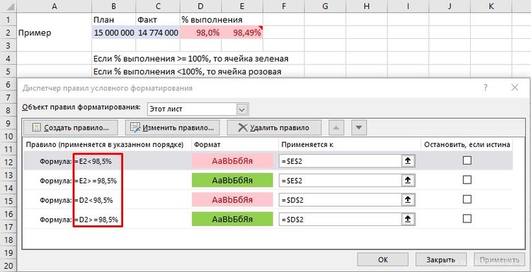

Посмотрите. Так?
К сообщению приложен файл: 6837218.xlsx (12.7 Kb) · 7407961.jpg (46.3 Kb)

Посмотрите. Так?

И она же
Если вкратце, то создаете 2 правила для ячейки, одно для меньше, другое для больше или равно
И она же

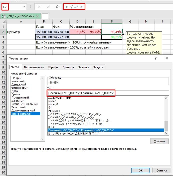

Вот вариант через формат ячейки без УФ но возможности сильно скуднее.
К сообщению приложен файл: 4976414.jpg (82.1 Kb) · _20_12_2022-2.xlsx (13.3 Kb)

Дата добавления - 21.12.2022 в 10:38
