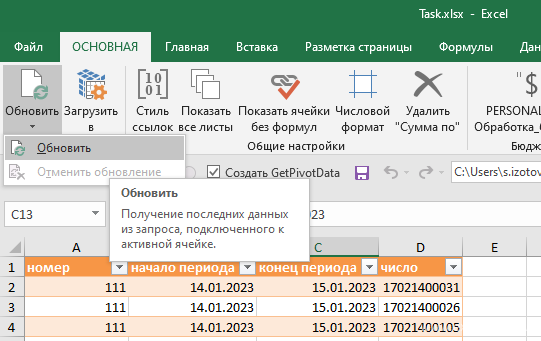

Power Query (офис10 и новее)
К сообщению приложен файл: Task.xlsx (32.5 Kb)

jakim, Мне нужно каждую неделю такие файлы обрабатывать, но за инструмент большое спасибо, не знал о его существовании.
Сообщениеjakim, Мне нужно каждую неделю такие файлы обрабатывать, но за инструмент большое спасибо, не знал о его существовании.

Serge_007 Дата: Вторник, 24.01.2023, 15:38 | Сообщение № 6
Да хоть каждую секунду :)
Нажали кнопку - обработалось
К сообщению приложен файл: 8492036.png (33.1 Kb)
