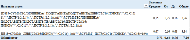

Как-то так:Код
=SUM(IFERROR(--SUBSTITUTE(SUBSTITUTE(LEFTB(C2:C16;SEARCH("/";C2:C16)-1);".";MID(1/2;2;1));",";MID(1/2;2;1));))&"/"&SUM(IFERROR(--SUBSTITUTE(SUBSTITUTE(RIGHTB(C2:C16;LEN(C2:C16)-SEARCH("/";C2:C16));".";MID(1/2;2;1));",";MID(1/2;2;1));))
Формула массива.

прохожий2019
Дата: Понедельник, 30.01.2023, 19:45 |
Сообщений: 1425
377
365 Beta Channel
=СУММ(--ЛЕВБ(C2:C16;ПОИСК("/";C2:C16)-1))&"/"&СУММ(--ПСТР(C2:C16;ПОИСК("/";C2:C16)+1;9))

Egyptian
Дата: Вторник, 31.01.2023, 09:29 |
Сообщений: 552
207
Конечно будет шустрее, это и без тестов понятно. Но я пытался сделать универсальный вариант, с игнорированием ошибок при отсутствии записи, также с предусмотром десятичных (если будут) в виде точки для US настроек, пусть и в виде текста (мне пару раз встречалось в практике).

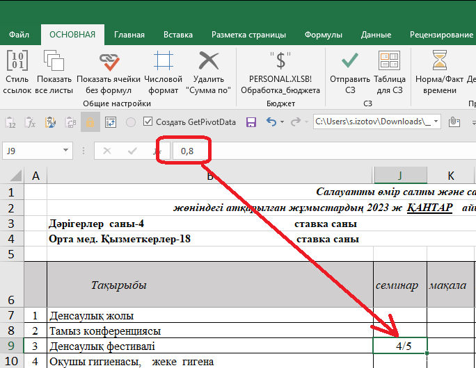

Muhan
Дата: Вторник, 31.01.2023, 15:26 |
Сообщений: 78
Привет ребят! у меня не получилось "присандалить" вашу формулу к своему файлу?! Помогите еще раз пжл Свой файл прикрепляю
Привет ребят! у меня не получилось "присандалить" вашу формулу к своему файлу?! Помогите еще раз пжл Свой файл прикрепляю Muhan

Nic70y
Дата: Вторник, 31.01.2023, 15:33 |
Сообщений: 9312
2523
Muhan , почему 4/143? у меня получилось 13/151
Muhan , почему 4/143? у меня получилось 13/151Nic70y

Дата: Вторник, 31.01.2023, 15:38 |
Muhan , у Вас нет дробей в ячейках, это просто формат такой

Nic70y
Дата: Вторник, 31.01.2023, 16:14 |
Сообщений: 9312
2523
ну это не совсем формула, формулой такое посчитать сложно , это UDF (типа макрос) апдэйт ну погорячился, формулаКод
=СУММПРОИЗВ(--ЛЕВБ(ТЕКСТ(J7:J82;"#"" ""???/???")&"/0";ПОИСК("/";ТЕКСТ(J7:J82;"#"" ""???/???")&"/0")-1))&"/"&СУММПРОИЗВ(--ПСТР(ТЕКСТ(J7:J82;"#"" ""???/???")&"/0";ПОИСК("/";ТЕКСТ(J7:J82;"#"" ""???/???")&"/0")+1;3))
