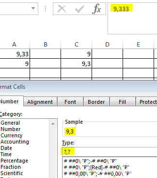

Egyptian
Дата: Пятница, 10.02.2023, 22:23 |
Сообщений: 552
207
Можно еще такой вариант. Т.е, как и Сергея в настройках форматов девятка отображается с запятой, которая не выводится.
Можно еще такой вариант. Т.е, как и Сергея в настройках форматов девятка отображается с запятой, которая не выводится. Egyptian
Сообщение отредактировал Egyptian - Пятница, 10.02.2023, 22:34
Сообщение Можно еще такой вариант. Т.е, как и Сергея в настройках форматов девятка отображается с запятой, которая не выводится. Автор - Egyptian Дата добавления - 10.02.2023 в 22:23
skais
Дата: Пятница, 10.02.2023, 23:07 |
Сообщений: 236
29
20% ±
Egyptian , Кудесники, а без УФ никак? Но и на этом спасибо!!!
Egyptian , Кудесники, а без УФ никак? Но и на этом спасибо!!!skais

Egyptian
Дата: Суббота, 11.02.2023, 00:44 |
Сообщений: 552
207
Да, по всей видимости нет такого формата и без УФ не обойтись. Чисто ради интереса облазил иностранные сайты, такие вопросы (пример ) поднимались и там, но везде решения были с помощью УФ.
