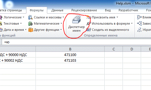

Nic70y Дата: Пятница, 21.04.2023, 15:00 | Сообщение № 8
Сообщений: 9130
Репутация: 2415 ±
bykovskykosta, нажмите сюда
К сообщению приложен файл: 4533514.gif (29.0 Kb)

Nic70y, ещё раз спасибо, с диспетчером имён разобрался, понял для чего он служит. Но, не могу решить вопрос по поводу Excel Online, в нём отсутствует диспетчер имён... формулы "=вычислить" в нём также нет. Есть соображения по этому поводу?
