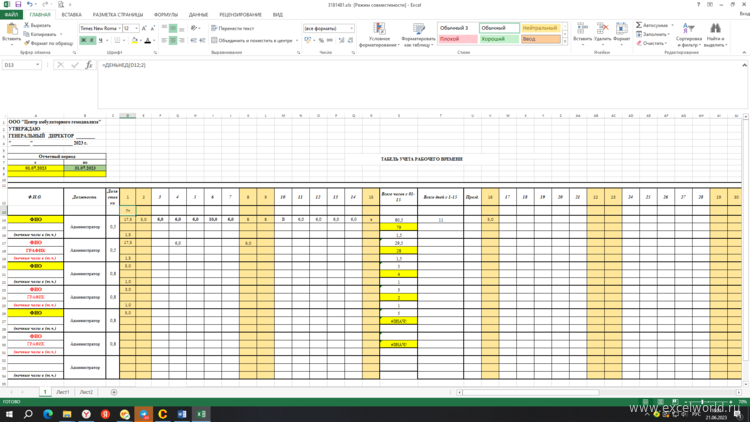

Татьяна7307 Дата: Среда, 21.06.2023, 14:32 | Сообщение № 3
Сообщений: 14
DrMini, Вот это супер. огромная благодарность. Только 2 вопроса) как под датами сделать чтобы дни недели проставлялись )) и шрифт почему то меняется в дни когда вых-е закрашиваются (чтобы шрифт часов отработанных не зависил от дня недели, а мог регулироваться самостоятельно)
СообщениеDrMini, Вот это супер. огромная благодарность. Только 2 вопроса) как под датами сделать чтобы дни недели проставлялись )) и шрифт почему то меняется в дни когда вых-е закрашиваются (чтобы шрифт часов отработанных не зависил от дня недели, а мог регулироваться самостоятельно)

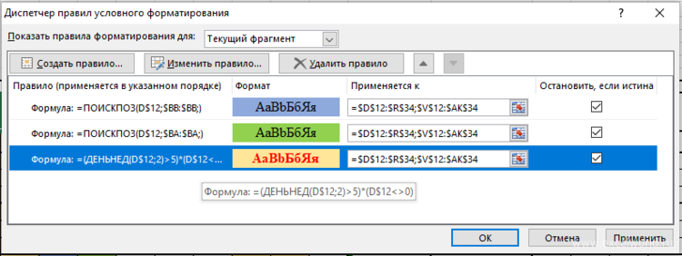

elovkov Дата: Среда, 21.06.2023, 15:15 | Сообщение № 4
Сообщений: 525
Репутация: 84 ±
Главная - Условное форматирование - Управление правилами
Щелкаете и настраиваете шрифт
К сообщению приложен файл: 4908051.png (88.4 Kb)
Автор - elovkov
Дата добавления - 21.06.2023 в 15:15

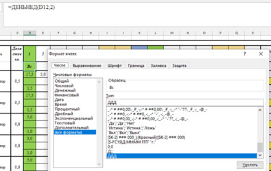

elovkov Дата: Среда, 21.06.2023, 15:19 | Сообщение № 5
Сообщений: 525
Репутация: 84 ±
=ДЕНЬНЕД(D12;2)
и формат ячейки - все форматы - проставить "ДДД" для вс-пн и "ДДДД" для воскресенье-понедельник
К сообщению приложен файл: 4837877.png (105.6 Kb)
Сообщение отредактировал elovkov - Среда, 21.06.2023, 15:19

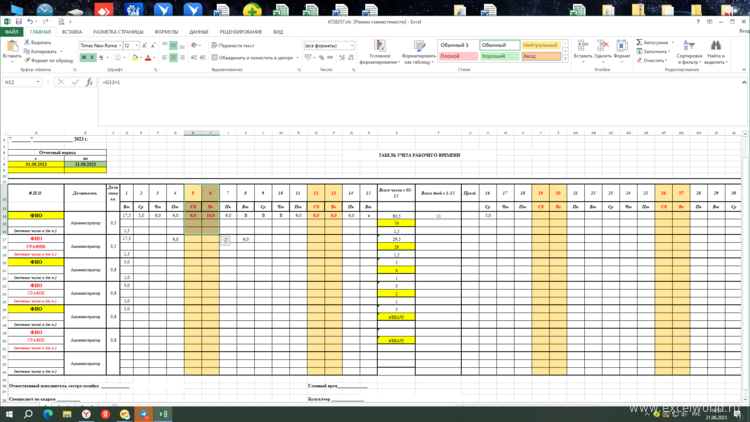

Татьяна7307 Дата: Среда, 21.06.2023, 16:03 | Сообщение № 6
Сообщений: 14
elovkov, через форматирование я сделала, часы в выходные не редактируются. а дни недели почему то не соответствуют действительности. )
К сообщению приложен файл: 2330247.png (124.8 Kb)
Сообщениеelovkov, через форматирование я сделала, часы в выходные не редактируются. а дни недели почему то не соответствуют действительности. )
Автор - Татьяна7307
Дата добавления - 21.06.2023 в 16:03
DrMini Дата: Среда, 21.06.2023, 16:26 | Сообщение № 7
Сообщений: 2129
Репутация: 345 ±
Excel LTSC 2024 RUS
Посмотрите.
К сообщению приложен файл: 6728257.xls (61.5 Kb)
Посмотрите.
Автор - DrMini
Дата добавления - 21.06.2023 в 16:26
elovkov Дата: Среда, 21.06.2023, 16:28 | Сообщение № 8
Сообщений: 525
Репутация: 84 ±
странно, (D12;2) - 2 стоит после точки-запятой?
Автор - elovkov
Дата добавления - 21.06.2023 в 16:28

elovkov Дата: Среда, 21.06.2023, 16:29 | Сообщение № 10
Сообщений: 525
Репутация: 84 ±
Посмотрите
О, можно было просто =дню, без ДЕНЬНЕД?))) Я как обычно перемудрил)))
Посмотрите
Автор - elovkov
Дата добавления - 21.06.2023 в 16:29
Татьяна7307 Дата: Среда, 21.06.2023, 16:59 | Сообщение № 11
Сообщений: 14
DrMini, в выходные дни -часы жирные, и дата жирная. А мне надо чтобы даты были жирные. А часы я сама сделаю жирными если надо )))
К сообщению приложен файл: 1545903.png (147.4 Kb)
СообщениеDrMini, в выходные дни -часы жирные, и дата жирная. А мне надо чтобы даты были жирные. А часы я сама сделаю жирными если надо )))
Автор - Татьяна7307
Дата добавления - 21.06.2023 в 16:59

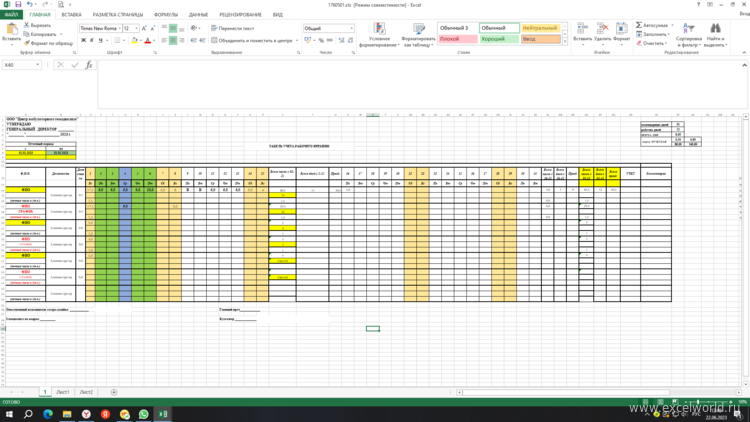

Татьяна7307 Дата: Четверг, 22.06.2023, 13:03 | Сообщение № 18
Сообщений: 14
DrMini, вот про шрифт ).... все формулы встали. а закрашивает не корректно (праздники и предпраздники)
К сообщению приложен файл: 2163544.png (130.2 Kb)
Сообщение отредактировал Татьяна7307 - Четверг, 22.06.2023, 13:04
СообщениеDrMini, вот про шрифт ).... все формулы встали. а закрашивает не корректно (праздники и предпраздники)
Автор - Татьяна7307
Дата добавления - 22.06.2023 в 13:03
