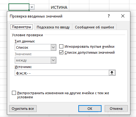

прохожий2019 Дата: Четверг, 06.07.2023, 22:44 | Сообщение № 5
Сообщений: 1425
Репутация: 377 ±
365 Beta Channel
ну есть старый добый лайфхак: - - (дефис пробел дефис) - там дефисы только в выпадающем отображаются, а вводится именно пустое значение)))
К сообщению приложен файл: 8061464.png (18.8 Kb)

Сообщениену есть старый добый лайфхак: - - (дефис пробел дефис) - там дефисы только в выпадающем отображаются, а вводится именно пустое значение)))

ZetMenChavo Дата: Четверг, 06.07.2023, 23:04 | Сообщение № 6
Сообщений: 165
Репутация: 7 ±
прохожий2019, Вау, работает)
Ссылка удалена администрацией. Причина: Нарушение правил форума п.3
И функция ЕПУСТО выдаёт истину.
Конечно мой внутренний перфекционист хотел бы чтоб и в выпадающем списке небыло лишних символов, так что буду рад если кто подскажет как сделать вообще "всё" красиво, но пока и так сойдёт.
