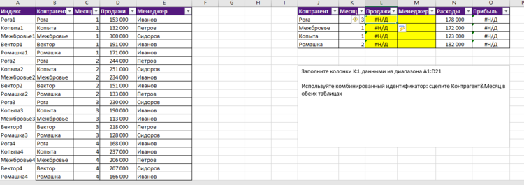

Здравствуйте возник вопрос, как сделать выбор по нескольким условиям в эксель?
В столбец L нужно подставить значение, которое соответствует одновременно значениям из столбцов J и K.
Пробовал сцепить с помощью индекс и поискпоз, но выдает ошибку Н/Д, как формулу массива пробовал записать.
Пробовал с помощью формулы: =ВПР([@Контрагент];ЕСЛИ(Таблица5[@Месяц]=[@Месяц];Таблица5;"");3;0). Это верно частично, потому как впр выдает самое первое значение, которое находит, а если месяц не совпадает с первым значение выдает ошибку ЗНАЧ.
Помогите пожалуйста

Serge_007 Дата: Суббота, 08.07.2023, 20:00 | Сообщение № 2
Цитата krasnoperovevgeniy05, 08.07.2023 в 19:53, в сообщении № 1 ()
Например - с помощью функции СУММПРОИЗВ()

Hugo Дата: Суббота, 08.07.2023, 20:01 | Сообщение № 3
Сообщений: 3859
Репутация: 819 ±
Думаю удобнее и быстрее искать строку с ПОИСКПОЗ() и её дать в ИНДЕКС().
Но тоже будет формула массива.
Но сумму можно и с СУММПРОИЗВ() выбрать, или даже просто с СУММ() массивно, но там ещё и менеджер нужен.

прохожий2019 Дата: Суббота, 08.07.2023, 20:27 | Сообщение № 6
Сообщений: 1408
Репутация: 365 ±
365 Beta Channel
ну если прям ВПР и по букве задания...
=ВПР([@Контрагент]&[@Месяц];ВЫБОР({1;2};Таблица5[Контрагент]&Таблица5[Месяц];Таблица5[Продажи]);2;)
