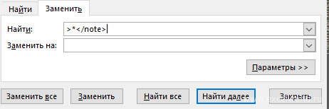

К сообщению приложен файл: 4216008.png (7.2 Kb)
Сообщение отредактировал elovkov - Среда, 02.08.2023, 09:12
СообщениеДве замены сделал
Автор - elovkov
Дата добавления - 02.08.2023 в 09:11

нашел проблему
но при замене >*</note> убирается вообще много чего лишнего, у вас так же?
Сообщениенашел проблему

oljanazarov72514 Дата: Среда, 02.08.2023, 10:17 | Сообщение № 18
Сообщений: 19
мне нужно чтобы убирало только то что заключено между символом > и </note>, а он другие убирает >
можно даже оставить > и </note>, главное чтобы оттуда текст удалился
Сообщениемне нужно чтобы убирало только то что заключено между символом > и </note>, а он другие убирает >

elovkov Дата: Среда, 02.08.2023, 10:23 | Сообщение № 20
Сообщений: 539
Репутация: 84 ±
Исходя из данных в файле, попробуйте
Найти: 1">*</note>
Заменить на: 1"></note>
СообщениеИсходя из данных в файле, попробуйте
Найти: 1">*</note>
Автор - elovkov
