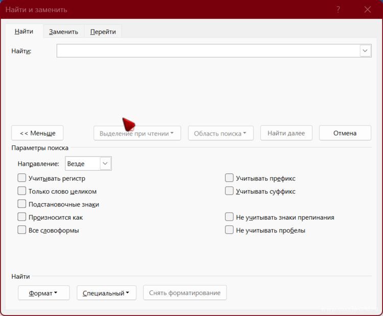

Все открываем или копируем в word Ctrl+H Включаем поиск по маске Ищем(\<no*\>)([0-9]) пардон не туда пробел воткнул ([0-9])(\</no\>) меняем на \1 \2 заменить все Наслаждаемся. ну или формула Код

а где поиск по маске?

thekirriieee , попробуйте в подстановочные знаки галку поставить

bmv98rus, а где поиск по маске?
