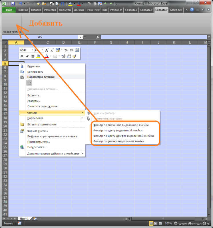

Подскажите как добавить команды из контекстного меню на ленту
в настройках ленты необходимые команды не нашел
О каких командах идет речь указано на скриншоте во вложении.
Спасибо за ответ и за помощь
К сообщению приложен файл: 6666412.png (190.7 Kb)

Непохоже, что это возможно штатными средствами. Но как вариант можно попробовать написать макрос на каждую из четырех интересующих команд и затем из этих макросов создать на Ленте новую группу на новой вкладке.
Причем, начать попытки можно вообще с элементарных макросов, воспроизводящих последовательность нажатий кнопок, начиная с комбинации вызова контекстного меню по Shift+F10 и далее подчеркнутыми буковками активизировать нужный пункт. Так, например, команду контекстного меню "Фильтр \ Фильтр по значению выделенной ячейки" можно выполнить с помощью такого макроса:
Sub Макрос1()
    SendKeys "+{F10}ФФ", True
Либо более цивилизованно, не полагаясь на возможные капризы SendKeys, через официальное семейство CommandBars:
Sub Macro1()
    Dim popup As CommandBarPopup
    Set popup = Application.CommandBars("List Range Popup").Controls("&Фильтр")
    popup.Controls("&Фильтр по значению выделенной ячейки").Execute
