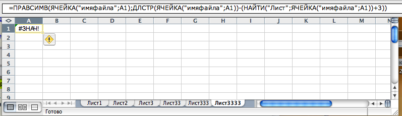

0mega Дата: Среда, 15.06.2011, 14:27 | Сообщение № 5
Сообщений: 627
Репутация: 34 ±
А это, случайно, не для 7-го офиса ?
У меня машина ругается
К сообщению приложен файл: 9841951.png (33.1 Kb)
Сообщение отредактировал 0mega - Среда, 15.06.2011, 17:12
СообщениеА это, случайно, не для 7-го офиса ?
Автор - 0mega
Дата добавления - 15.06.2011 в 14:27
Serge_007 Дата: Среда, 15.06.2011, 14:40 | Сообщение № 6
Quote (0mega)
Нет, для любого.
Quote (0mega)
Файл сохранён на диске?
Quote (0mega)
Нет, для любого.
Quote (0mega)
Дата добавления - 15.06.2011 в 14:40
