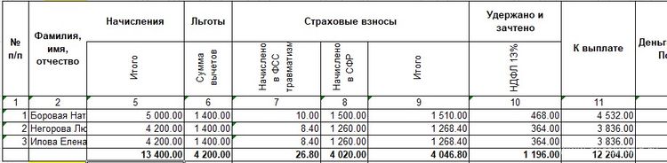

Здравствуйте!
Подскажите пожалуйста в чем дело и как можно исправить.
С программы инфо-предприятие загружается отчет в экселе.НО! Там точки вместо запятых в числах и ничего не суммируется ,ни считается.Изменяла точки на запятые, все равно не работает ,а высвечивается "ЗНАЧ".Можно ли как то это исправить? Обращалось в "Инфо-пр.",ответили: с экселем не работаем,а что выгружаем ,то и выгружаем.." Странно как-то...Пробую решить сама,но всё тщетно.Но очень надо,т.к. программа" зарплата " в инфопр.работаем.
Спасибо огромное!
К сообщению приложен файл: 9066581.jpg (32.4 Kb)

Nic70y Дата: Вторник, 30.01.2024, 10:44 | Сообщение № 2
Сообщений: 9312
Репутация: 2523 ±
tboi50, вместо картинки загрузите файл, достаточно тех строк, что на картинке.
частое явление выгрузки с других программ
Сообщениеtboi50, вместо картинки загрузите файл, достаточно тех строк, что на картинке.
