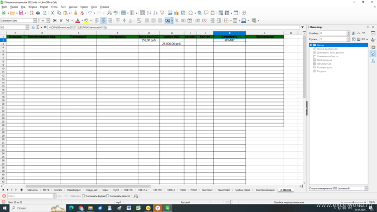

Здравствуйте! Такая задача: если заполнена колонка G (цена без НДС), то значение колонки K должно быть равно: значение G*значение колонки J (количество)*1,2. А если заполнена колонка H, то значение колонки K считается как умножение колонок H и J (цена с НДС*количество). Как написать формулу? [admin]Тема закрыта. Причина: нарушение п.2 Правил форума[/admin]

Здравствуйте, модераторы конечно ругаться будут за нарушения при оформлении Но формула простая, так что напишуКод
=ЕСЛИ(G2<>"";G2*J2*1,2;H2*J2)

Сразу не заметил, а в столбцах G и H "руб." обязательно вписано? И наверное просто руками, а не форматированием?

irina0816
Дата: Среда, 31.01.2024, 15:59 |
Сообщений: 5
20% ±
Да, в столбцах вручную заносится стоимость товара: либо с НДС, либо без

Я имел в виду слово "руб." написано? Или форматом сделано? Сделайте формат ячеек [vba][/vba] И тогда в них просто цифры можно вбивать, а отображаться будет "25 000,00 руб."
