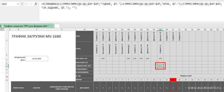

cmivadwot Дата: Понедельник, 12.02.2024, 21:52 | Сообщение № 2
Сообщений: 635
Репутация: 141 ±
Ragnarrok,
=ЕСЛИОШИБКА((СУММЕСЛИМН(QG:QG;$AP:$AP;"ГОДНЫЕ, ШТ.")+СУММЕСЛИМН(QG:QG;$AP:$AP;"БРАК, ШТ."))/СУММЕСЛИМН(QG:QG;$AP:$AP;"СМ.ЗАДАНИЕ, ШТ."); "")
СУММЕСЛИМН считает прочерки как цифры?
ГОДНЫЕ, ШТ. =5 (СУММЕСЛИМН(QG:QG;$AP:$AP;"ГОДНЫЕ, ШТ."))
БРАК, ШТ. =0 (СУММЕСЛИМН(QG:QG;$AP:$AP;"БРАК, ШТ."))
СМ.ЗАДАНИЕ, ШТ. =1 (СУММЕСЛИМН(QG:QG;$AP:$AP;"СМ.ЗАДАНИЕ, ШТ."))
Что не так? 5/1 в процентах 500

DrMini Дата: Вторник, 13.02.2024, 06:57 | Сообщение № 3
Сообщений: 2172
Репутация: 389 ±
Excel LTSC 2024 RUS
Текущая формула считает без разбора того, что там указано.
Соглашусь с cmivadwot,
Всё нормально:
может просто сбойнул Excel? Попробуйте протянуть формулу из соседней ячейки.
