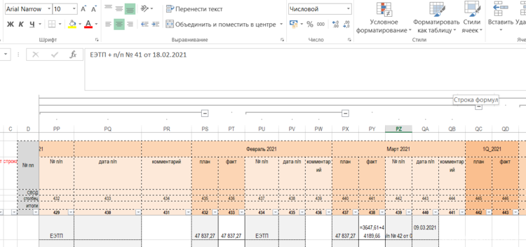

Здравствуйте, подскажите пожалуйста есть ли способ решения такой проблемы, нужно из текста вытащить номер договора, список большой, в тексте может быть 1 и более № договоров, начинаются они на № или после № идет пробел, также может встречаться словосочетание ЕЭТП или +ЕЭТП которое тоже нужно перенести. Возможны варианты формулой или VBA

К сообщению приложен файл: 4606474.png (141.8 Kb) · 9894374.png (112.3 Kb)
