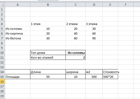

Всем здравствуйте. Делаю бланк заказа на котором в шапке делается выбор из нескольких нисходящих списков. Потом ниже указываются размеры. Не могу сообразить как написать формулу расчета итоговой стоимости по выбранным критериям.
Например: Есть таблица стоимости м2 домиков разных типов и этажей. В шамке мы выбираем "Домик из соломы" и "2 этажа". Внизу указываем размеры комнат которые потом посчитаются в м2. И вот эти результаты нужно умножить на стоимость одного м2 который выберется автоматически из таблицы по выбору в шапке. Все данные для списков выбора я сделал, бланк заказа накидал, а вот как рассчитать... Пример таблицы и бланка прилагаю. Помогите пожалуйста с формулой, ну или хотя бы опишите как всё свести в кучу.
К сообщению приложен файл: 8646574.png (7.6 Kb)
СообщениеВсем здравствуйте. Делаю бланк заказа на котором в шапке делается выбор из нескольких нисходящих списков. Потом ниже указываются размеры. Не могу сообразить как написать формулу расчета итоговой стоимости по выбранным критериям.

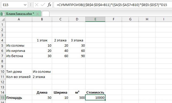

По фото как то так:
К сообщению приложен файл: 3624014.jpg (35.6 Kb)
По фото как то так:
Автор - DrMini
