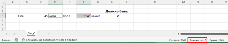

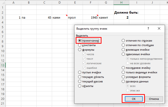

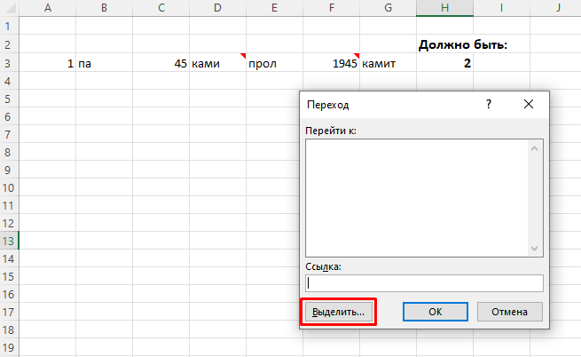

Возможно ли формулами подсчитывать <...> ячейки с примечаниями?
Думаю нет.
Но посмотреть можно вот так:
Жмете F5
выделить примечания
-OK
и потом смотрите в строке состояния количество ячеек с примечанием.
