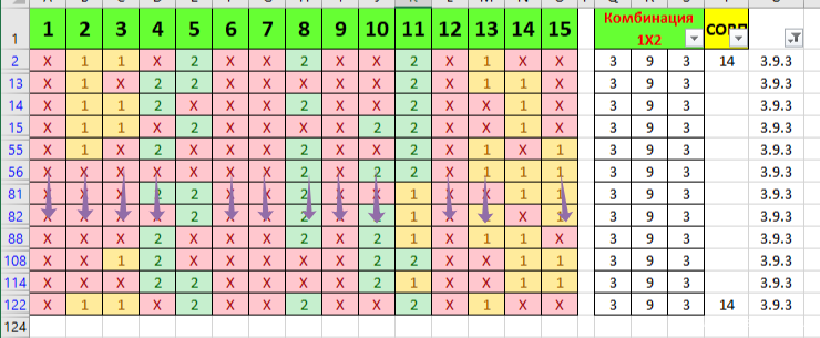

Откуда взялись 14 13 и т.д.?
Применил фильтр на комбинациях и выбрал для примера одну комбу 3.9.3 , получил 12 купонов. Эти вот купоны имеют между собой совпадения. Скрин приложил для более понятного общения. Купон в стоке 56 имеет 12 совпадений с купоном который на 82 строке данной комбинации. А купон который между ними имеет 10 совпадений с купоном 56 строки и 11 совпадений с купоном 82 строки.
Это какую формулу применить? Или каждый купон в конкретной комбинации прокручивать через все купоны своей комбинайии?? Громозко очень получится
