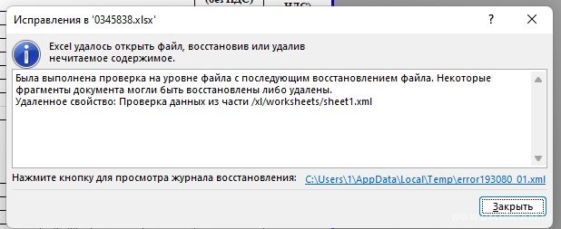

cmivadwot Дата: Пятница, 05.04.2024, 16:46 | Сообщение № 21
Сообщений: 641
Репутация: 144 ±
bigor,
sreivis, проверьте
у меня выдало....
К сообщению приложен файл: 7800096.jpg (28.0 Kb)
Сообщениеbigor,
sreivis, проверьте
у меня выдало....
Автор - cmivadwot
Дата добавления - 05.04.2024 в 16:46

cmivadwot Дата: Пятница, 05.04.2024, 17:36 | Сообщение № 24
Сообщений: 641
Репутация: 144 ±
sreivis, позже попробую... Может все-же позаменять = на пробел равно... Раз у вс там нормально все формулы. Далее создаем новый файл..копируем со старого в новый все данные с листов ...с использованием спец вставки, вроде...с сохранением ширины столбцов, чтоб похоже на оригинал было. Далее пробел равно заменяем на равно.... Должен получиться новый файл...без связей.. наверно..
Сообщениеsreivis, позже попробую... Может все-же позаменять = на пробел равно... Раз у вс там нормально все формулы. Далее создаем новый файл..копируем со старого в новый все данные с листов ...с использованием спец вставки, вроде...с сохранением ширины столбцов, чтоб похоже на оригинал было. Далее пробел равно заменяем на равно.... Должен получиться новый файл...без связей.. наверно..
Автор - cmivadwot
Дата добавления - 05.04.2024 в 17:36

cmivadwot Дата: Пятница, 05.04.2024, 21:21 | Сообщение № 27
Сообщений: 641
Репутация: 144 ±
sreivis,
cmivadwot, если все получится буду благодарен, и самое главное понять что именно происходит с файлом, потому как в моей работе это часто происходит, до этого как то решалось, а теперь вот припекло!!!
я попробовал тройку листов.. как описывал ранее...вроде все работает..и размеры строк и столбцов и объединения ячеек ..все сохраняется.. плюс еще не забывать аналогично переименовывать листы, на которые переносятся данные. Поскольку в моем файле присутствуют не все формулы.. соответственно мне нет смысла его перелопачивать. Или сами или в своем файле поменяйте равно на пробел равно и выкладывайте и если время будет....
Прикладываю заготовку для нового файла.... и в нем скрин, как вставлять данные с листов..
К сообщению приложен файл: novatema1.xlsx (255.3 Kb)
Сообщение отредактировал cmivadwot - Пятница, 05.04.2024, 21:59
Сообщениеsreivis,
Автор - cmivadwot
Дата добавления - 05.04.2024 в 21:21

cmivadwot Дата: Понедельник, 08.04.2024, 13:22 | Сообщение № 30
Сообщений: 641
Репутация: 144 ±
sreivis,
cmivadwot, Огромное спасибо хоть на этом совете)) Проблема вся в том получается что мне формулы все прописывать придётся заново)), делать связи с листами внутри книги, ну я так понимаю другого варианта у меня не осталось!
Если замените = на пробел=.. как писал ранее..и листы в книге будут иметь такие-же названия как в исходнике.. все связи в книге останутся...(внутри этого файла ничего не нужно, кроме замены после копирования .. пробел= на просто =).. а вот если есть связи с другими книгами... их придется прописывать
Сообщение отредактировал cmivadwot - Понедельник, 08.04.2024, 13:23
Сообщениеsreivis,
Автор - cmivadwot
