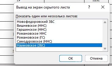

cmivadwot Дата: Пятница, 05.04.2024, 13:13 | Сообщение № 2
Сообщений: 607
Репутация: 115 ±
sreivis, на что ссылается?? в файле есть скрытые листы...

sreivis Дата: Пятница, 05.04.2024, 13:46 | Сообщение № 3
Сообщений: 14
cmivadwot, Да в данном файле есть скрытые листы, но даже после их открытия я так же не могу разорвать связь с другой книгой, очень скрытые листы в книге отсутствуют!

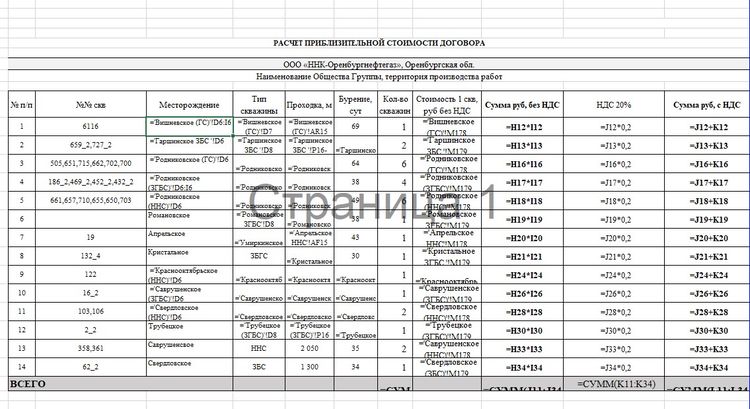

cmivadwot Дата: Пятница, 05.04.2024, 14:37 | Сообщение № 5
Сообщений: 607
Репутация: 115 ±
sreivis, У вас там все формулы проверять нужно... замените во всей книге = на пробел=, будут видны все формулы в ячейках.. и можно посмотреть такие они, как должны быть или... для примера 1 лист.. уже не понятно, что творится

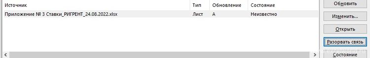

sreivis Дата: Пятница, 05.04.2024, 14:44 | Сообщение № 6
Сообщений: 14
cmivadwot, То есть во вкладке данных, нажимая на кнопочку "изменить связи вы не видите ссылку на связь?
Прикрепил скрин

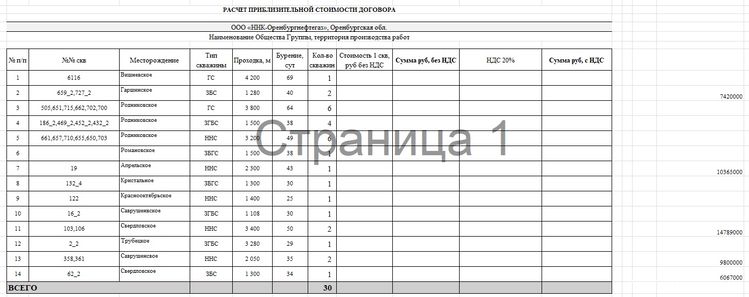

sreivis Дата: Пятница, 05.04.2024, 14:54 | Сообщение № 8
Сообщений: 14
cmivadwot, Смотрите, сделал так как Вы по советовали, но только в книге в которой этот лист находится у меня всё нормально с формулами, ну по крайней мере, там где они есть!
Прикрепил скрин, и да мой лист отличается от Вашего))
К сообщению приложен файл: 2670029.jpg (76.7 Kb)

cmivadwot Дата: Пятница, 05.04.2024, 15:14 | Сообщение № 9
Сообщений: 607
Репутация: 115 ±
sreivis,
и точно))), еще пару раз скачал с первого сообщения файл. И он другой)))))) и ничего не спрашивает и связей нет и формулы пропали (Стоимость 1 скв, руб без НДС Сумма руб, без НДС НДС 20% Сумма руб, с НДС
))))))) пожалуй я пас))))
К сообщению приложен файл: 6282321.jpg (41.7 Kb)

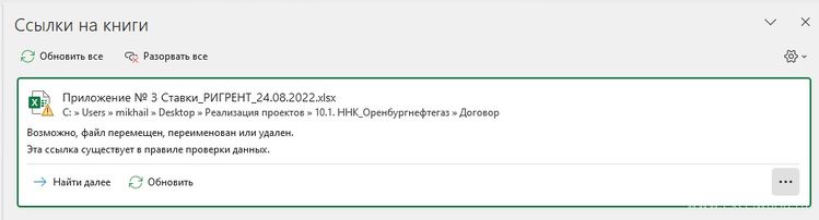

cmivadwot Дата: Пятница, 05.04.2024, 16:27 | Сообщение № 13
Сообщений: 607
Репутация: 115 ±
sreivis,
cmivadwot, посмотрите пожалуйста вот этот лист, мне кажется вся проблема в нём
при открытии спросил про связи (ссылалось на ПРИЛОЖЕНИЕ № 3 ставки........ в связях разорвал...
К сообщению приложен файл: stavki1.xlsx (87.7 Kb) · 3158781.jpg (17.9 Kb)
