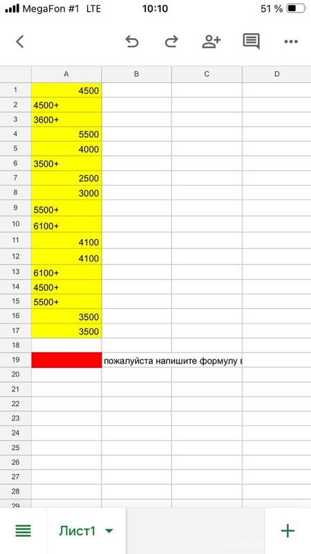

Ребята подскажите мне нужно суммировать столбец в котором вперемежку числовые значения и числовые значения с текстом. Много уже времени провел здесь на форуме и так и не нашел ответа. Для возможного удобства отправлю ссылку на таблицу

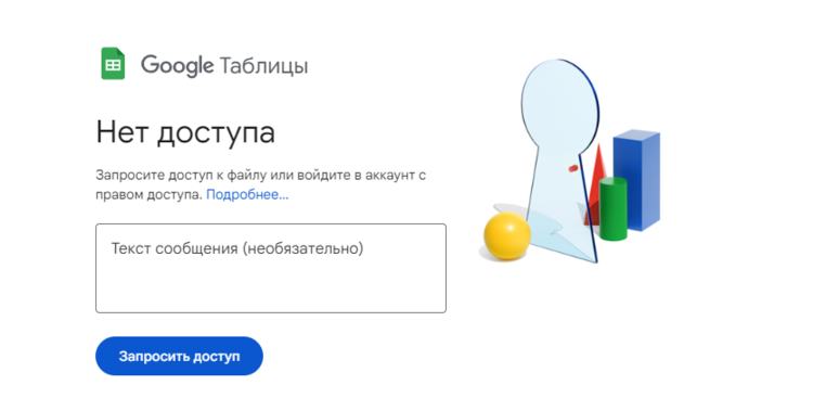

elovkov Дата: Среда, 10.04.2024, 10:14 | Сообщение № 2
Сообщений: 535
Репутация: 84 ±
Давайте доступ тогда для удобства)))

А так для А19 можно формулу
=СУММ(ЕСЛИОШИБКА(--ПОДСТАВИТЬ(A1:A18;"+";"");0))
Массивный ввод - вводится ктрл+шифт+энтер
И это только если "+" в столбце
СообщениеА так для А19 можно формулу

Если речь действительно о таблице Google, то в ячейке A19 можно еще вот так повыпендриваться:
=REDUCE(;A1:A18;LAMBDA(s;x;s+SUBSTITUTE(x;"+";)))
Или так (пожалуй, поизящнее):
=SUM(SPLIT(JOIN("+";A1:A18);"+"))
[p.s.]А если бы речь шла всё-таки об Excel, [/p.s.]то можно было бы написать очень простую пользовательскую функцию (UDF), основанную на VBA-функции Val, которая выделяет из строки начальное (слева) число до первого не интерпретируемого как число символа (в данном случае это "+" в конце строки ПОСЛЕ числа справа):
Function СУММПЛЮС(rng)
    Dim c
    For Each c In rng
        СУММПЛЮС = СУММПЛЮС + Val(c)
End Function
Вызов на рабочем листе (в ячейке A19):
=СУММПЛЮС(A1:A18)
Работает и для нескольких несмежных диапазанов, правда, их нужно обернуть в дополнительные внутренние скобки:
=СУММПЛЮС( (A1:A4;A15:A18) )

slavazaytsev23051987 Дата: Среда, 10.04.2024, 13:32 | Сообщение № 5
Сообщений: 10
гугл таблицы
ребята доступ открыл к таблице, простите что сразу этого не сделал
Вячеслав
Сообщениеребята доступ открыл к таблице, простите что сразу этого не сделал

bigor Дата: Среда, 10.04.2024, 13:43 | Сообщение № 6
Сообщений: 1438
Репутация: 281 ±
нет
Цитата slavazaytsev23051987, 10.04.2024 в 13:32, в сообщении № 5 ()
нет. только просмотр
Автор - bigor
Дата добавления - 10.04.2024 в 13:43
elovkov Дата: Среда, 10.04.2024, 14:10 | Сообщение № 7
Сообщений: 535
Репутация: 84 ±
Ну зато теперь видно что не только плюсы)))
Надо еще уточнить - текст всегда в конце? Или и в начале может быть?
Сообщение отредактировал elovkov - Среда, 10.04.2024, 14:12
СообщениеНу зато теперь видно что не только плюсы)))

bigor Дата: Среда, 10.04.2024, 14:16 | Сообщение № 9
Сообщений: 1438
Репутация: 281 ±
нет
=arrayformula(sum(REGEXEXTRACT(A1:a17,"\d*")))
Сообщениеslavazaytsev23051987,

Gustav Дата: Среда, 10.04.2024, 14:25 | Сообщение № 10
Сообщений: 2880
Репутация: 1223 ±
В связи с открывшимися подробностями свою первую формулу переписываю:
=REDUCE(;A1:A18;LAMBDA(s;x;s+REGEXREPLACE(""&x;"\D";)))
В своей второй формуле дополняю по мере необходимости список разделителей функции SPLIT:
=SUM(SPLIT(JOIN("+";A1:A18);"+сн"))
А в третьей формуле (UDF для Excel) ничего менять не надо :)
Сообщение отредактировал Gustav - Среда, 10.04.2024, 14:34
