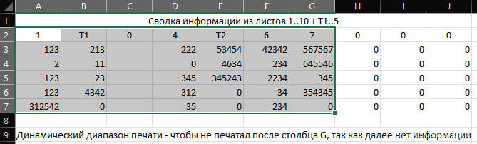

1) Основная необходимость - это печать по кнопке в PDF одним файлом в фиксированную папку, с заданием имени или текущей датой, перечня обозначенных листов книги, имена требуемых листов некоторым образом отбираются из некоторой таблицы и заполняют строку 2 - изображение 1
В таблице по строке 2 могут быть как пропуски, так и замены из другого диапазона имен листов (есть листы с именами от 1 до 10 и от Т1 до Т5) - изображение 2
2) Затем некоторая сводка информации со всех листов попадает на лист Ш, где требуется динамическая область печати с шагом по столбцам, в отдельный файл, также с заданием имени или текущей датой, но с припиской "_ш" (в примере до столбца G, так как далее уже нет информации) - изображение 3

всплывает диалоговое окно, запрашивающее имя общего файла PDF требуемых листов под печать (или сразу автоматом ставит в имя файла текущую дату), затем печатает все обозначенные листы из строки 2 с листа "Исходник", затем динамически определяется область печати на листе "Ш" и также печатается в PDF, как предыдущий файл + приписка "_ш".

СообщениеДобрый день, помогите пожалуйста разобраться с макросом печати.
