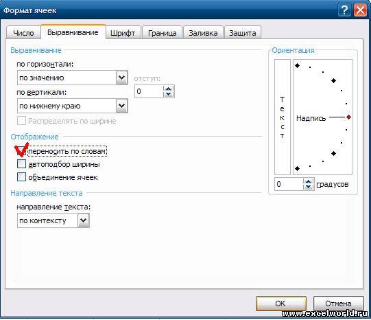

Может так? Или я не правильно понял вопрос?

Спасибо, но это же совсем элементарно.
Совсем не так, это ничего не решает, я совсем не об этом, извините.
