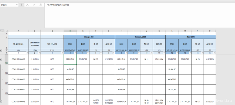

ArmilDinat Дата: Вторник, 21.05.2024, 14:22 | Сообщение № 3
Сообщений: 13
Замечаний: 40% ±
2016
не понятно....
в строках некоторые объекты сгруппированы, нужно чтобы они не отображались в промежуточных итогах
[img][/img]
К сообщению приложен файл: 1494388.png (64.6 Kb)
Сообщение отредактировал ArmilDinat - Вторник, 21.05.2024, 14:32
не понятно....
[img][/img]
Автор - ArmilDinat
Дата добавления - 21.05.2024 в 14:22

ArmilDinat Дата: Вторник, 21.05.2024, 14:54 | Сообщение № 5
Сообщений: 13
Замечаний: 40% ±
2016
Извините что плохо объяснил, выделенное красным это мелкие объекты которые сгруппированы, синим сумма по ним, эта строка отдельно и она в группировку не попадает. Надо сделать так чтобы в промежуточных итогах группировки не учитывались. А дальше можно было эти итоги вытянуть по условию, типу объекта
Сообщение отредактировал ArmilDinat - Вторник, 21.05.2024, 14:55
СообщениеИзвините что плохо объяснил, выделенное красным это мелкие объекты которые сгруппированы, синим сумма по ним, эта строка отдельно и она в группировку не попадает. Надо сделать так чтобы в промежуточных итогах группировки не учитывались. А дальше можно было эти итоги вытянуть по условию, типу объекта
Автор - ArmilDinat
Дата добавления - 21.05.2024 в 14:54
