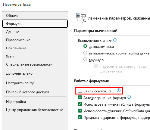

без RC, а используя А, В,
Файл->Параметры->Формулы->Стиль ссылок R1C1 уберите галочку.

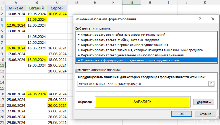

UPD вдруг угадал.
К сообщению приложен файл: bron.png (10.3 Kb)
Сообщение отредактировал DrMini - Среда, 12.06.2024, 07:28

Магистриус Дата: Среда, 12.06.2024, 17:50 | Сообщение № 6
Сообщений: 11
2016
DrMini, вот то же самое что получилось, это прекрасно. Но если в ячейке есть слово бронь, то ячейка на втором листе была в желтом цвете.
Что бы менеджер понимал что там не занято, а кто-то поставил бронь, и можно её снять.
СообщениеDrMini, вот то же самое что получилось, это прекрасно. Но если в ячейке есть слово бронь, то ячейка на втором листе была в желтом цвете.

Прошу прощения. Не прикрепил файл.
Вот посмотрите.
К сообщению приложен файл: bron.xlsx (13.8 Kb)
СообщениеПрошу прощения. Не прикрепил файл.
Вот посмотрите.
Автор - DrMini
Дата добавления - 12.06.2024 в 20:12

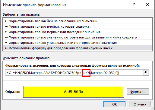

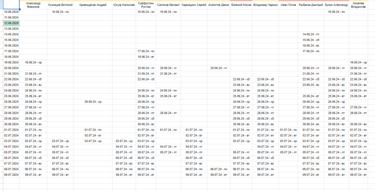

Магистриус Дата: Среда, 12.06.2024, 20:44 | Сообщение № 8
Сообщений: 11
2016
DrMini, даты сместились, первый вариант был идеальный, я его уже адаптировал в работу. Там даты не слипаются друг с другом (Скриншот во вложении)
А по поводу фразы "Бронь", тут если написать например "Бронь Маша", то уже желтым подсвечивать не будет. Реально сделать так, что бы при наличии слова бронь в тексте в определенной ячейке, он подсвечивал желтым?
Т.е. ни одно слово бронь, а может быть текст в котором есть слово бронь.. Пример закинул так же в скриншоты.
Если ввести слово в таблицу которую Вы скинули например "Бронь 123", то уже желтым не будет подсвечивать
И объединить это с первым решением, потому что оно прям идеально подошло

DrMini Дата: Среда, 12.06.2024, 21:35 | Сообщение № 9
Сообщений: 2186
Репутация: 391 ±
Excel LTSC 2024 RUS
Добавьте * в формулу УФ на листе Свободные даты.
К сообщению приложен файл: 8828805.xlsx (13.8 Kb)
Сообщение отредактировал DrMini - Среда, 12.06.2024, 22:26

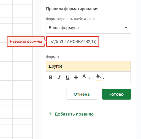

Магистриус Дата: Четверг, 13.06.2024, 06:08 | Сообщение № 14
Сообщений: 11
2016
DrMini, УФ это только для одной ячейки B2, а если правило растянуть на другие ячейки, оно перестает действовать. Т.е. работает только для В2
Вариант нужен с пустыми строками, я выше скинул скрин, как я адаптировал Вашу формулу. Вот мне так же надо, с пустыми ячейками.
Но только что бы формула проверяла все ячейка в Мастерах, на слово Бронь, и подсвечивала дату в свободных датах желтым.
Я сам попытался тоже делать, не получается у меня так как у Вас, генерировать идеи)
Кто Вам это сказал?
работает на весь диапазон $A$2:$C$21.
При желании можно изменить.
К сообщению приложен файл: 5100964.png (167.8 Kb)

Магистриус Дата: Четверг, 13.06.2024, 06:37 | Сообщение № 16
Сообщений: 11
2016
DrMini, не могу в Google Таблицы это перенести. При настройках УФ в свободных датах, выдает ошибку, что не верная формула. Хотя если я её в ячейке виду, то все работает.
К сообщению приложен файл: 7822829.png (24.7 Kb)
СообщениеDrMini, не могу в Google Таблицы это перенести. При настройках УФ в свободных датах, выдает ошибку, что не верная формула. Хотя если я её в ячейке виду, то все работает.
Автор - Магистриус
Дата добавления - 13.06.2024 в 06:37

Pelena Дата: Четверг, 13.06.2024, 10:25 | Сообщение № 19
Сообщений: 19636
Репутация: 4705 ±
К сожалению, насколько я знаю, Гугл таблицы в Условном форматировании не поддерживают прямые ссылки на другие листы. Приходится использовать ДВССЫЛ (INDIRECT), что может сильно замедлить пересчёт при большом количестве строк
То есть будет примерно так
=ISNUMBER(SEARCH("бронь";INDIRECT("Мастера!" & ADDRESS(ROW();COLUMN()+1));1))
или можно создать именованный диапазон для исходных данных, например, МАСТЕРА, и его использовать в формуле. Но без INDIRECT всё равно не обойтись
=ISNUMBER(SEARCH("бронь";INDEX(INDIRECT("МАСТЕРА");ROW();COLUMN());1))
[p.s.]Для Гугл таблиц на форуме есть специальный раздел. Там Вы бы быстрее получили ответ[/p.s.]
СообщениеК сожалению, насколько я знаю, Гугл таблицы в Условном форматировании не поддерживают прямые ссылки на другие листы. Приходится использовать ДВССЫЛ (INDIRECT), что может сильно замедлить пересчёт при большом количестве строк
Дата добавления - 13.06.2024 в 10:25
