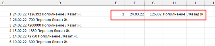

Добрый день! В очередной раз обращаюсь за помощью. Помогите, пожалуйста, разбить содержимое по колонкам, чтобы в первом столбце была дата, втором - сумма, в третьем назначение платежа, в четвертом - плательщик или получатель.

Burubek , здравствуйте. Может такой вариант подойдёт:Код
=СЖПРОБЕЛЫ(ПСТР(ПОДСТАВИТЬ($D9;" ";ПОВТОР(" ";ДЛСТР($D9)));ДЛСТР($D9)*(СТОЛБЕЦ(A1)-1)+1;ДЛСТР($D9)))
в последний 4-ый столбец можно так:Код
=ПРАВСИМВ(D9;НАЙТИ(" ";D9))

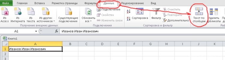

bigor
Дата: Четверг, 13.06.2024, 13:23 |
Сообщений: 1451
286
нет
потом 3 шага, выбрать разделитель, итп
потом 3 шага, выбрать разделитель, итпbigor

Burubek
Дата: Четверг, 13.06.2024, 13:45 |
Сообщений: 28
Да, круто! Получилось. Подскажите, а как теперь убрать плюсы перед числами?

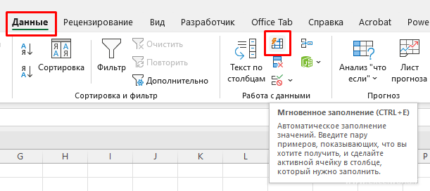

Если Вас устраивает вариант предложенный bigor , то вот ещё один вариант. Рядом с вашим столбцом пишите в каждой из 4-х ячеек, что должно получиться. Потом по очереди выделяете первую заполненную ячейку и нажимаете Ctrl+E (E латинская). И удивляетесь, как заполняются столбцы. Так сделал на листе Вариант 2
Спасибо вам ОГРОМНЕЙШЕЕ!!! Вы волшебник!!!

and_evg
Дата: Пятница, 14.06.2024, 06:53 |
Сообщений: 497
101
С какой версии Экселя это работает? Пробовал в 2007 - не получается
С какой версии Экселя это работает? Пробовал в 2007 - не получаетсяand_evg
Сообщение и нажимаете Ctrl+E (E латинская).
С какой версии Экселя это работает? Пробовал в 2007 - не получаетсяАвтор - and_evg Дата добавления - 14.06.2024 в 06:53
DrMini
Дата: Пятница, 14.06.2024, 07:00 |
Сообщений: 2193
394
Excel LTSC 2024 RUS
С 2013 - Мгновенное заполнение
С 2013 - Мгновенное заполнение DrMini
Сообщение С какой версии Экселя это работает?
С 2013 - Мгновенное заполнение Автор - DrMini Дата добавления - 14.06.2024 в 07:00

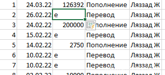

elovkov
Дата: Пятница, 14.06.2024, 09:44 |
Сообщений: 536
84
А я попробовал сделать, у меня на минусовые значения плохо реагирует
А я попробовал сделать, у меня на минусовые значения плохо реагируетelovkov
