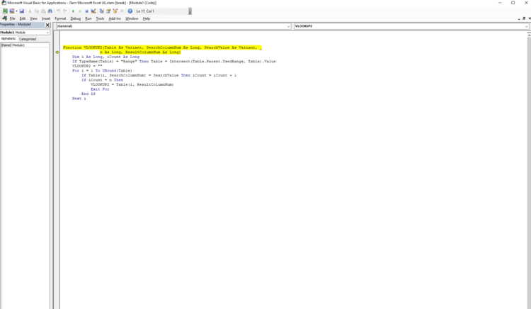

caind2015 Дата: Воскресенье, 23.06.2024, 09:27 | Сообщение № 10
Сообщений: 192
2016
Я в этом совсем не разбираюсь к сожалению(. Чтобы переписать сам код. Пробую не выходит))).Вроде читаю, но не получается.
К сообщению приложен файл: 3010134.png (38.1 Kb)
пыпы
Сообщение отредактировал caind2015 - Воскресенье, 23.06.2024, 10:07
СообщениеЯ в этом совсем не разбираюсь к сожалению(. Чтобы переписать сам код. Пробую не выходит))).Вроде читаю, но не получается.
Автор - caind2015

Hugo Дата: Воскресенье, 23.06.2024, 10:24 | Сообщение № 11
Сообщений: 3863
Репутация: 819 ±
Скрин конечно не разобрать, но то что код скопирован не полностью видно.
СообщениеСкрин конечно не разобрать, но то что код скопирован не полностью видно.

caind2015 Дата: Воскресенье, 23.06.2024, 10:45 | Сообщение № 12
Сообщений: 192
2016
И правда..Вроде пока всё получилось.Потестю, отпишусь.

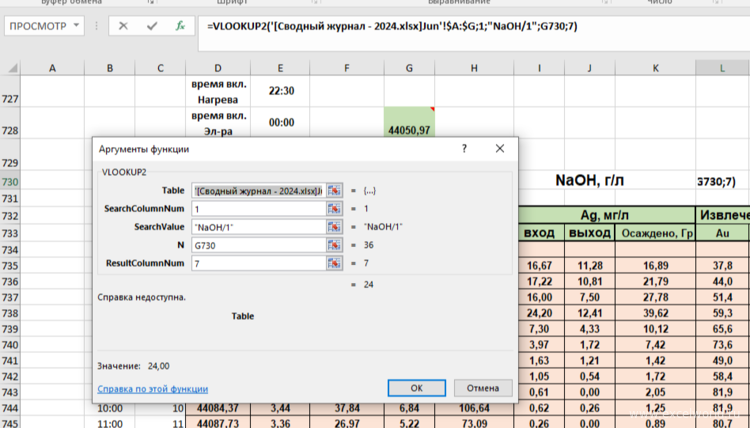

caind2015 Дата: Воскресенье, 23.06.2024, 14:57 | Сообщение № 15
Сообщений: 192
2016
Хотя нет,не совсем корректно работает.Возможно это и я. После закрытия экселя лист №4 все данные NaOH исчезают и появляется знач. До того момента пока не открыть сводный журнал. После открытия опять появляются.
В аргументах вроде всё правильно .
К сообщению приложен файл: 5809900.png (145.7 Kb)

Hugo Дата: Воскресенье, 23.06.2024, 16:17 | Сообщение № 16
Сообщений: 3863
Репутация: 819 ±
Не, неправильные аргументы - последний указывает на столбец откуда тянуть, предпоследний на нужный порядковый номер совпадения
СообщениеНе, неправильные аргументы - последний указывает на столбец откуда тянуть, предпоследний на нужный порядковый номер совпадения

caind2015 Дата: Воскресенье, 23.06.2024, 16:39 | Сообщение № 18
Сообщений: 192
2016
-да так и есть 7 столбец это из сводного тянет,а предпоследний на нужный порядковый вс верно...Просто строк в сводном под 10 тысяч.
пыпы
Автор - caind2015

Hugo Дата: Воскресенье, 23.06.2024, 16:47 | Сообщение № 19
Сообщений: 3863
Репутация: 819 ±
просто на скрине порядковый из ячейки взял номер 36, а не 1 или 2 или 3... что смутило. Их там так много?
