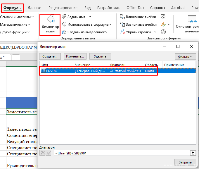

Здравствуйте superboroda1961 . Признаюсь, что если бы не решение Hugo , я бы никогда не понял, что Вам нужно. Как вариант (если "шапка" на 6-ой строке):Код
=ЕСЛИОШИБКА(ИНДЕКС(EDVDO;НАИМЕНЬШИЙ(ЕСЛИ($C$7:$C$2981="";СТРОКА(EDVDO)-6);СТРОКА()-6));"")
EDVDO какой аналог функции?
Подозреваю, что этот файл Вам делал кто-то другой.EDVDO — это просто именованный диапазон (в моём примере это будет аналогично $B$7:$B$2981)какие мне правки в формулу ввести, чтобы указанный диапазон (с 6 до 2980 строку) был бы учтен.
Измените именованный диапазон EDVDO и больше ничего делать ненужно.
Измените именованный диапазон EDVDO и больше ничего делать ненужно. DrMini
Сообщение Здравствуйте superboroda1961 . Признаюсь, что если бы не решение Hugo , я бы никогда не понял, что Вам нужно. Как вариант (если "шапка" на 6-ой строке):Код
Измените именованный диапазон EDVDO и больше ничего делать ненужно. Автор - DrMini Дата добавления - 24.06.2024 в 20:30
