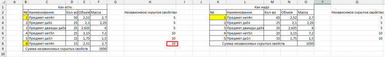

Здравствуйте, в экселе разбираюсь плохо, поэтому хотелось бы задать 2 вопроса:
1) На листе 2 в столбце "наименования" созданы выпадающие списки, которые зависят от данных на листе один. Возможно ли сделать так, чтобы при выборе необходимого "предмета" объем и масса с 1 листа автоматически подгружались на лист 2?
2) Так же этим "предметам" назначается независящее от самого предмета "свойство" которое нужно вывести в таблицу только суммой и у одних и тех же предметов (одинаковые желтым выделил) это свойство может быть разным. И вот можно ли сделать так, чтобы этот предмет фигурировал в таблице 1 раз (т.е. суммарно 65шт), но "независимое скрытое свойство" учитывалось верно (т.е. 50*5+15*10)
Надеюсь не слишком тупые вопросы))

DrMini, Здравствуйте, сделал)

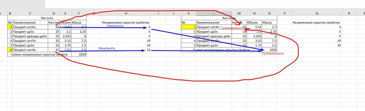

независимое свойство привязать к любому выбранному наименованию (поэтому у одно и того же наименования они могут быть разные)
Попытался дополнительно на скрине объяснить)
К сообщению приложен файл: 1346145.xlsx (11.6 Kb) · 1364836.jpg (29.5 Kb)

А куда Вы планируете вводить (выделил красным) независимое скрытое свойство?
Или у Вас будут две таблицы?
Или независимое скрытое свойство всегда постоянно на каждой строке?
Не ясно, что с этим делать?
К сообщению приложен файл: 1166323.png (47.8 Kb)
СообщениеА куда Вы планируете вводить (выделил красным) независимое скрытое свойство?

DrMini, Таблица одна
нет, оно меняется только в ручную по усмотрению пользователя
мне нужно как-то придумать, чтобы в таких ситуациях расчет шел верно, но строчка для одинаковых предметов было все-таки одна
СообщениеDrMini, Таблица одна
