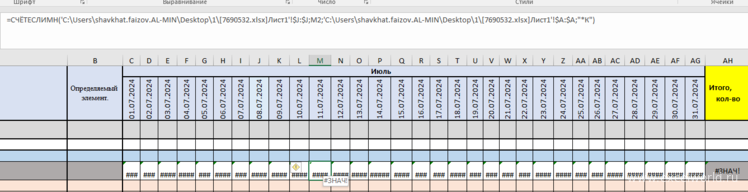

caind2015 Дата: Среда, 10.07.2024, 15:26 | Сообщение № 5
Сообщений: 192
2016
Здравствуйте.Спасибо. Обе формулы работают..Правда при закрытии журнала из которого тягает сумму ..вылезает знач в обоих случаях если значений нет или пусто. ЕСЛИОШИБКА вроде бы помогла)
