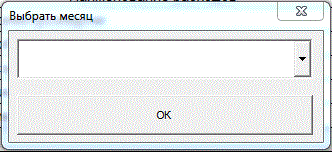

двойной клик левой кнопки мыши по ячейке A1
вызовет ЮзерФорму
К сообщению приложен файл: 0949111.gif (13.0 Kb) · 2909586.xlsm (23.8 Kb)

anabioss13, забыл об одном косяке,
эту часть кода[vba]
g = Cells(Rows.Count, "a").End(xlUp).Row 'нижняя строка таблицы
[/vba]замените на[vba]
g = 54 'нижняя строка таблицы
Сообщениеanabioss13, забыл об одном косяке,
эту часть кода[vba]

А можно еще дописать, чтобы при выборе пустого значения в юзерформе т.е. без месяца, таблица разворачивалась в исходное положение со всеми данными?

да, конечно
К сообщению приложен файл: 18.xlsm (25.2 Kb)
