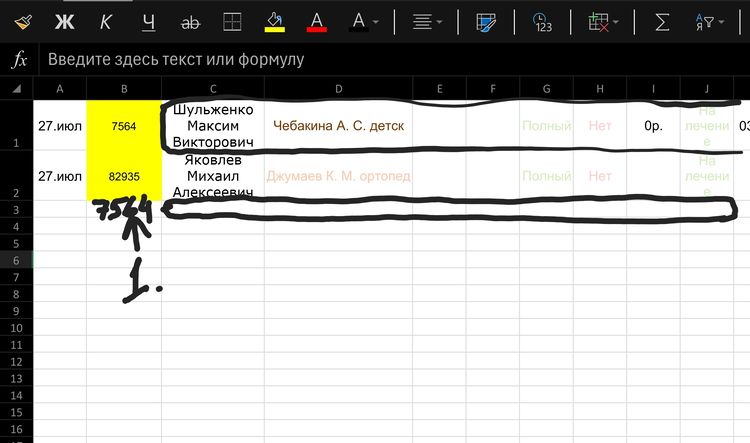

stepanovsw817321 Дата: Понедельник, 29.07.2024, 16:57 | Сообщение № 4
Сообщений: 4
достаточно этого?
Не совсем то.
Попробую объяснить. При вводе в столбец B новой строки 3, тот номер, который уже был в этом столбце до строки 3, в примере 7564 (был в строке 1 в данном примере), вся строка 1 копировалась бы в строку 3. Х.з. как объяснил). В идеале - в новую строку копируются только столбцы с С по Q
К сообщению приложен файл: 4012744.jpg (45.5 Kb)

stepanovsw817321 Дата: Понедельник, 29.07.2024, 21:13 | Сообщение № 7
Сообщений: 4
значения, или ячейки
нужно чтобы был скопирован текст с возможностью его изменения
Задача- не проверять повторно людей с id, который как раз прописан в столбце B. Все остальные столбцы- это статусы этого человека. Нужно, чтобы подтягивалось последняя из найденных строк в повторе, т.к. она актуальнее предыдущих.
