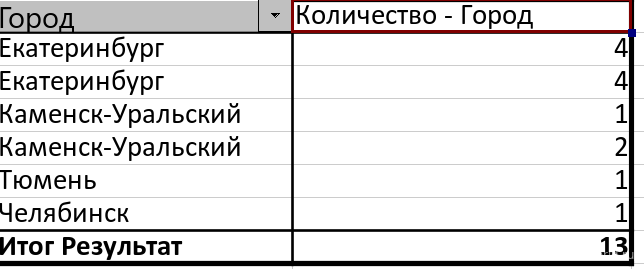

ЁрШ , и вам добрый день вариант сводной таблицей
ЁрШ , и вам добрый день вариант сводной таблицейand_evg
Сообщение ЁрШ , и вам добрый день вариант сводной таблицейАвтор - and_evg Дата добавления - 30.07.2024 в 09:43

*Одинаковое название городов с разным количеством пробелов. Привести в единообразие.
