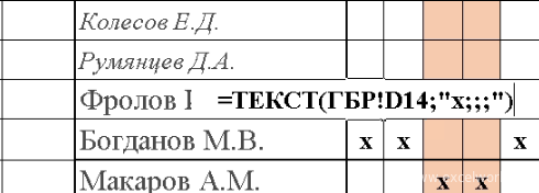

=ТЕКСТ(ГБР!D14;"x;;;")

что то делаю не так

bigor

между ГБР и D14 вместо точки восклицательный знак нужен, это я не досмотрел, когда выкладывал

таже ошибка (((

еще доллар лишний, смотритие как в excel это выглядит
