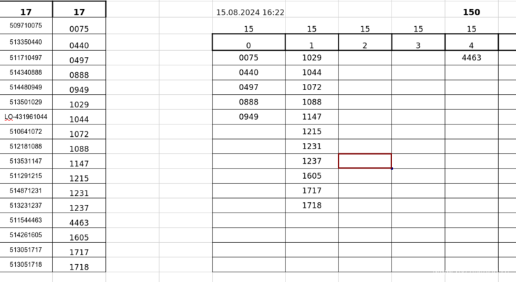

Вот файл. Нужно наименьшие числа разряда из множества подставить в первую ячейку разряда в таблицу. Множество динамическое.

NarodnogoOpolchenia28 , для старых офисов Код
=IFERROR(INDEX($C$3:$C$1000;AGGREGATE(15;6;ROW($A$1:$A$998)/(--LEFT($C$3:$C$1000;1)=F$4);ROW(A1)));"")

Спасибо! Работает для первых двух ячеек. Дальше буду копаться

вообще она должна по всей таблице разносить, просто у вас данные только под первые два столбца

Еще раз огромное спасибо, все настроил под себя и свои задачи, все работает! Большой респект и уважуха!
