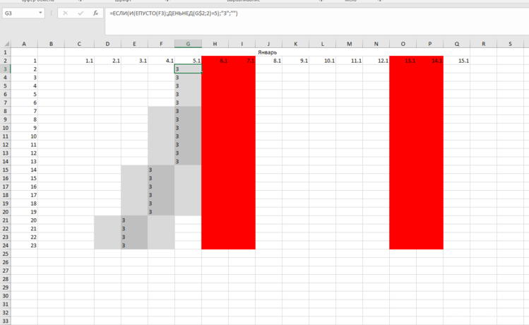

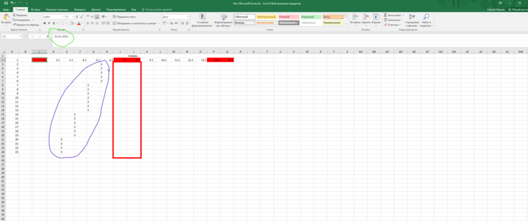

Здравствуйте, столкнулся на работе с такой задачей, в строке имеется дата, необходимо чтобы под ячейкой которая выпадает на выходной день, столбец заливался цветом(любым не принципиально). Сделать необходимо так чтобы с изменением года заливка, соответственно, переходила на столбцы которые в выбранном году являются выходными. Так же в таблице имеются "З", что значит запланировано, хотелось чтобы они в зависимости от дня недели смещались, то есть, если при смене года на "З" выпадает суббота то "З" смещалась в левую ячейку, а если выпадает на воскресенье то в правую. Уважаемые форумчане подскажите такое реально сделать? С экселем мало работаю, основных таблиц много, и они массивные, поэтому скину пример таблицы небольшой которая отразит суть (я надеюсь). Каждый год по 2-3 недели уходит на переделку в ручную, хотелось бы автоматизировать. Заранее спасибо!!! (вставил 2 файла один в 16 году, другой 97-2003 сохранил)

Здравствуйте SuperArm,
По первому вопросу малость подправил Вашу формулу в УФ:
=ДЕНЬНЕД(C$2;2)>5
и изменил диапазон.

Nic70y Дата: Пятница, 16.08.2024, 15:40 | Сообщение № 7
Сообщений: 9243
Репутация: 2485 ±
формулами вряд ли
а вдруг? %)
К сообщению приложен файл: primertablicy2.xls (33.5 Kb)
формулами вряд ли
а вдруг? %)

SuperArm Дата: Пятница, 16.08.2024, 18:59 | Сообщение № 9
Сообщений: 5
2016
Nic70y, спасибо что подсказали, метод действенный, только надо учесть чтобы З со следующими не пересекались, но на сколько я понял в объемной таблице это почти невозможно(прикрепил часть таблицы в которой надо это сделать)
