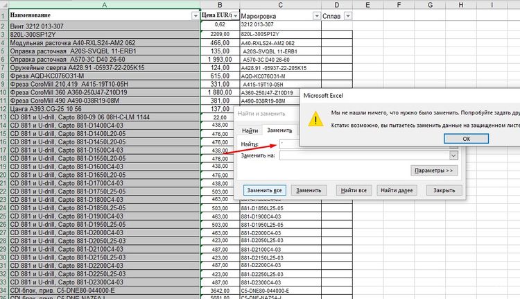

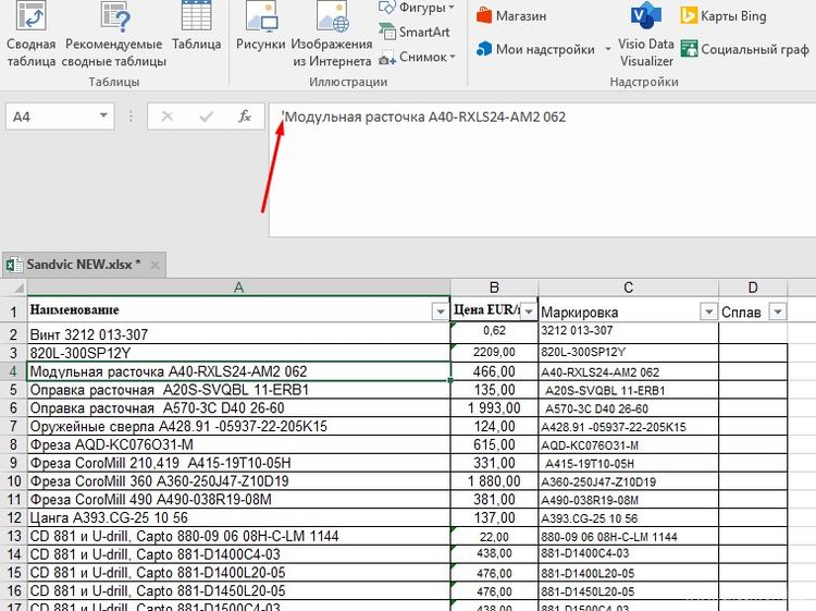

Конвертировала прайс-лист из pdf в exel через finerider. В ячейках после конвертации перед текстом появился символ " ' ".
Проблема заключается в том, что штатными средствами этот символ не удаляется.
Большая просьба поделиться опытом как можно удалить.
Спасибо.
Скришоты в аттаче.
К сообщению приложен файл: 4414683.jpg (93.8 Kb) · 4903275.jpg (85.5 Kb)

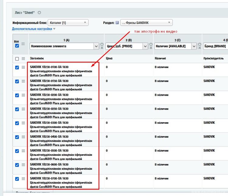

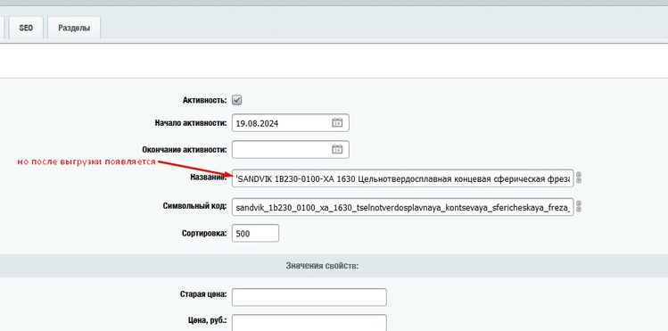

Дело в том прайс -лист состоит из 43.000 позиций и всё это дело выгружается на сайт, соответственно карточка товара называется 'Фреза CoroMill 490 A490-038R19-08M, а не Фреза CoroMill 490 A490-038R19-08M.
Попробуйте скопировать формат с любой пустой ячейки, в которой нет апострофа.
Для этого
встаньте в любую пустую ячейку -- Формат по образцу -- выделить ячейки с апострофом
или
встаньте в любую пустую ячейку -- Копировать -- выделить ячейки с апострофом -- Специальная вставка -- Вставить Форматы
Для этого
или

vmarr Дата: Понедельник, 19.08.2024, 21:38 | Сообщение № 9
Сообщений: 5
Hugo, пожалуйста.
К сообщению приложен файл: 3632215.jpg (83.1 Kb) · 4615614.jpg (24.9 Kb)
