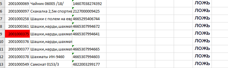

Итак, добавил столь необходимые мне значения в строку, чтобы она могла быть прочтена экселем. использовал команду =СЧЁТЕСЛИ($A$1:$A$15;A328388)=1, в гайде было написано растянуть на весь столбец, но на 330к строк растянется только мой срок жизни. естественно ничего не заработало, как и девять часов назад. Специально выделил красным повтор, но вот функция просто не сработала на него. Что делать дальше не знаю, я в тупике.

Внезапно, почитав лайвхаки по поводу того как быстро растянуть форумулу, сработала фмшка с дабл-кликом, но не сразу, непонятно почему. Далее все заработало!! Правда процесс занял примерно минут двадцать, успел за сигаретами сходить, зато файл теперь не 330к строк, а 893) Впереди сортировка....
