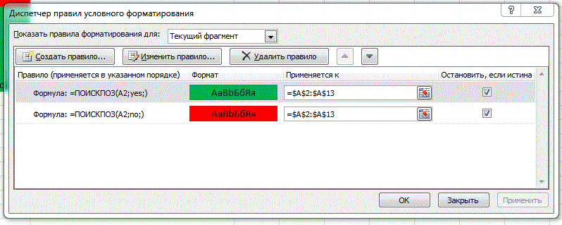

Добрый день. Необходимо на вкладке "список" значения выделить цветом.Если в нем есть соответствия со списком во вкладке "NO" покрасить в красный, если соответвие со списком на вкладке "yes" зеленым. Пыталась делать через УФ не получается. Помогиите пожалуйста.

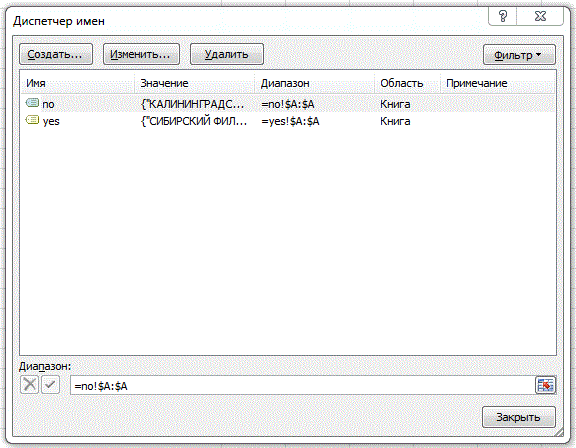

shumilinazoja, если у Вас эксель 2003, то нужно использовать имена,

shumilinazoja, формула для УФ по листу no
=COUNTIF(no!$A$1:$A$32;A2)
для листа yes поменяете имя листа
Сообщение отредактировал bigor - Вторник, 01.10.2024, 16:51
Сообщениеshumilinazoja, формула для УФ по листу no

делал в 2010, проверяйте
К сообщению приложен файл: 18.xls (38.5 Kb) · 4851777.gif (48.9 Kb) · 4044937.gif (36.9 Kb)
