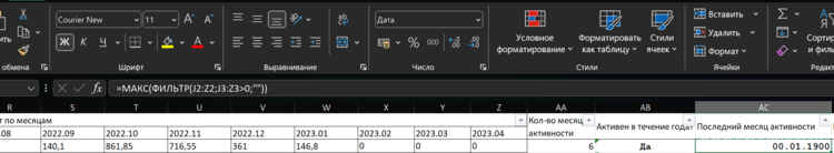

Всем привет. У меня есть таблица с оборотными данными различных компаний, в таблице 300 строк с разными данными, нужно подобрать универсальную формулу которая у каждой компании найдет последний месяц в котором у неё были обороты.Код
=ЕСЛИ(СЧЕТ(J3:Z3); МАКС(ЕСЛИ(J3:Z3 > 0; J$2:Z$2)); "Нет оборота")
я пробую такую формулу, она выдает либо 0, либо 00.01.1900 в зависимости от формата ячейки(мне нужна именно дата) Скрины таблицы приложил. У столбцов даты формат ДАТЫ, у оборотов ЧИСЛОВОЙ
я пробую такую формулу, она выдает либо 0, либо 00.01.1900 в зависимости от формата ячейки(мне нужна именно дата) Скрины таблицы приложил. У столбцов даты формат ДАТЫ, у оборотов ЧИСЛОВОЙneznaika128help

neznaika128help , у меня работает. И работаетКод
=МАКС(ФИЛЬТР(J2:Z2;J3:Z3>0;""))

Hugo, не понимаю( может, что-то в настройках самого экселя нужно что-то посмотреть? на эту выдает всё тоже самое Код
по логике же должно выдавать 2023.01
судя по скрину там все значения текстом, ну и наверное макс из текстов это 0... И все тексты больше 0

neznaika128help
Дата: Четверг, 03.10.2024, 11:03 |
Сообщений: 4
всем спасибо за участие, ещё немного посидел и разобрался изначально вся таблица шла в текстовом формате, из-за чего когда я менял формат на ДАТА, ничего не самом деле происходило поменял все даты J3=ДАТА(ЛЕВБ(J2;4);ПРАВБ(J2;2);1), после и моя и ваши формулы заработали
