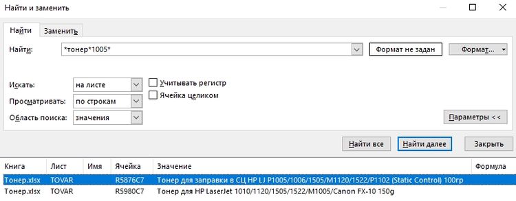

DrMini Дата: Понедельник, 14.10.2024, 06:39 | Сообщение № 2
Сообщений: 2194
Репутация: 394 ±
Excel LTSC 2024 RUS
Здравствуйте tressor,
Такое возможно сделать через стандартный поисковик CTRL + F ?
Так:
*тонер*1005*

СообщениеЗдравствуйте tressor,
Так:
*тонер*1005*

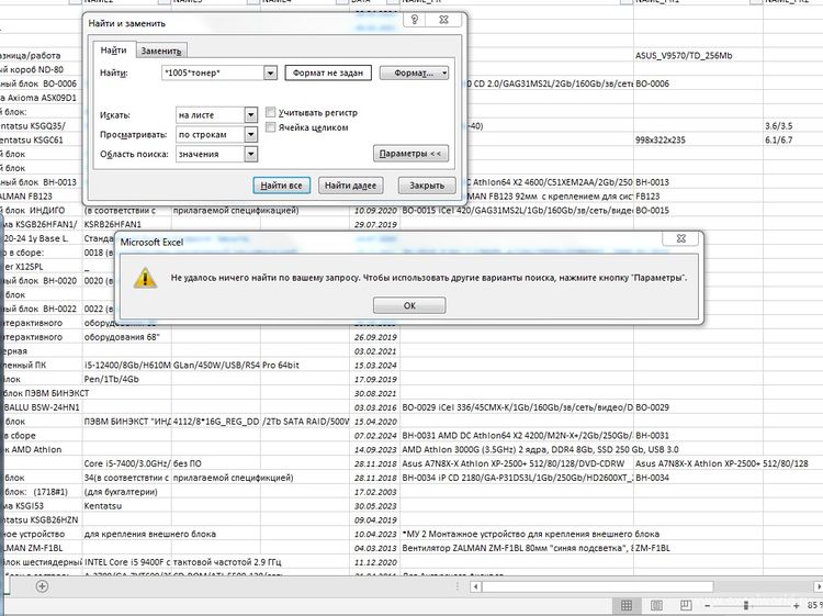

tressor Дата: Понедельник, 14.10.2024, 08:15 | Сообщение № 3
DrMini, у меня версия 2019.
Если в окне поиска испольховать звёздочки (*), то возникает такая ошибка
К сообщению приложен файл: 1300888.jpg (88.9 Kb)
СообщениеDrMini, у меня версия 2019.
Автор - tressor

Nic70y Дата: Понедельник, 14.10.2024, 08:20 | Сообщение № 4
Сообщений: 9303
Репутация: 2523 ±
tressor, важна последовательность не 1005*тонер, а тонер*1005
Сообщениеtressor, важна последовательность не 1005*тонер, а тонер*1005
