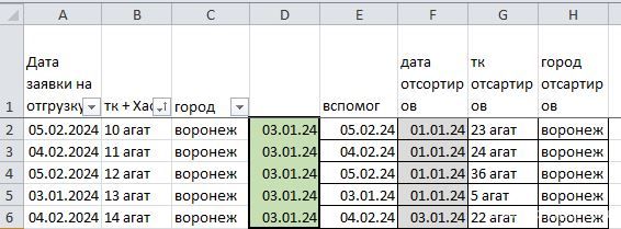

ExcelDK Дата: Пятница, 18.10.2024, 16:40 | Сообщение № 5
Сообщений: 155
Репутация: 13 ±
Смотрите на серые и зелёные

nikitass Дата: Понедельник, 21.10.2024, 12:06 | Сообщение № 6
Сообщений: 9
2021
ExcelDK, Я вижу эти даты, но логика некорректная... изначальная дата заявки на отгрузку 05.02, формула делает 03.01, такое физически невозможно.
Она не должна привязываться к положению этой строчки на листе. Формула должна видеть все даты на листе и проставлять дату относительно их количества...

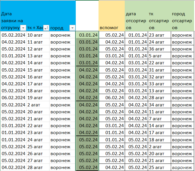

nikitass Дата: Понедельник, 21.10.2024, 15:57 | Сообщение № 9
Сообщений: 9
2021
ExcelDK, возможно, моего уровня интеллекта не хватает или я чего-то не вижу))
Но вот я выделил 5 ячеек, захватил за уголок и протянул и это совершенно не тот результат, который необходим (

ExcelDK Дата: Понедельник, 21.10.2024, 16:02 | Сообщение № 10
Сообщений: 155
Репутация: 13 ±
Отсортируйте даты в синей шапке от старых к новым, проделайте ещё раз. Что не так конкретно?
