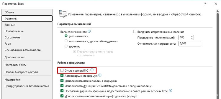

У Вас в файле поменяйте отображение формул:Файл—>Параметры—>Формулы—> уберите галку в чекбоксе. Должно получиться. Как вариант (похожий на вариант прохожий2019 :Код

уберите галку в чекбоксе. Должно получиться. Как вариант (похожий на вариант прохожий2019: =$C2*(ПРОСМОТР($C2;{0;50000;70000};{10;10,5;11})&"%")
DrMini , Спасибо! Убрал галочку, вставил формулу - то что нужно! Если условия будут меняться... какие правки нужно будет сделать в формуле? Правильно ли я понимаю, что корректировать нужно будет вот эти числа:0;50000;70000};{10;10,5;11
