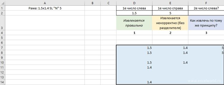

Доброе время суток! Помогите кто силен в формулах. Нужно поправить одну формулу, чтобы извлекалось число с разделителем и вторую, чтобы извлекалось второе число слева по тому же принципу. Текст в ячейке может быть любым. Извлечение 1го числа слева:Код
=ПРОСМОТР(2^64;--ЛЕВСИМВ(ПСТР(A1&"_0";МИН(НАЙТИ({0;1;2;3;4;5;6;7;8;9};A1&"_0123456789"));15); {1;2;3;4;5;6;7;8;9;10;11;12;13;14;15}))
Извлечение 1го числа справа (извлекается без разделителя):Код
=СЖПРОБЕЛЫ(ПРАВСИМВ(ПОДСТАВИТЬ(СЖПРОБЕЛЫ(СЦЕП(ЕСЛИОШИБКА(--ПСТР(A1;СТРОКА(ДВССЫЛ("1:"&ДЛСТР(A1)));1);" "))); " "; ПОВТОР(" "; 100)); 100))

bigor
Дата: Понедельник, 23.12.2024, 13:33 |
Сообщений: 1402
275
нет
ellison_shiny , давайте определимся, если число справа извлекается неверно, значит точка разделитель, почему тогда число слева извлекается правильно, если получаем 1, а должны 1.5, и что это за второе число слева, я понимаю, что 3.2, или 5?

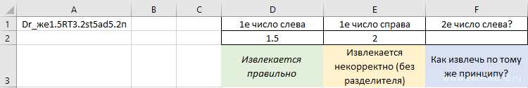

_Boroda_ , 1.5RT3.2st5ad5.2 - края обрежет

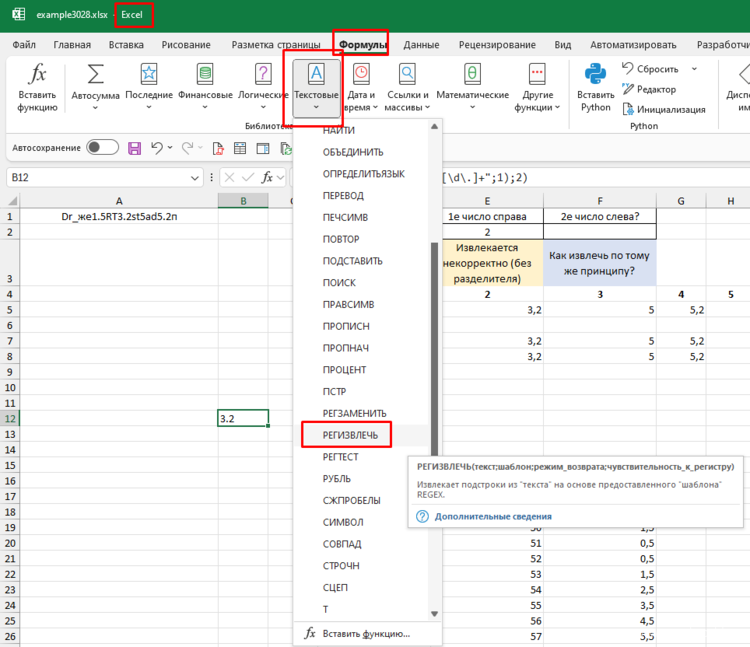

прохожий2019
Дата: Понедельник, 23.12.2024, 20:45 |
Сообщений: 1408
365 Beta Channel
раз уж версия не указана... )))Код
=ИНДЕКС(РЕГИЗВЛЕЧЬ(A1;"[\d\.]+";1);2)

bmv98rus
Дата: Понедельник, 23.12.2024, 20:49 |
Сообщений: 4147
772
Сообщение это уже не эксель :-) Автор - bmv98rus Дата добавления - 23.12.2024 в 20:49
прохожий2019
Дата: Понедельник, 23.12.2024, 20:53 |
Сообщений: 1408
365 Beta Channel
Сообщение отредактировал прохожий2019 - Понедельник, 23.12.2024, 20:54
Сообщение Автор - прохожий2019 Дата добавления - 23.12.2024 в 20:53

ellison_shiny
Дата: Вторник, 24.12.2024, 10:49 |
Сообщений: 29
_Boroda_ , отлично работают формулы с любым текстом и любыми символами от bmv98rus , но только если разделители - точки.
