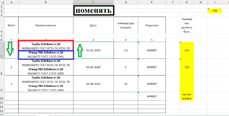

доброго времени суток, направьте на правильный путь, уже несколько дней не могу сообразить как написать формулу.
у меня есть таблица в столбце номер 5 "Подогрев" хочу что бы автоматически заполнялась информация, для этого я использовал функцию вложенного "если" и "И" с двумя критериями отбора
1. если в столбце №3 прописана дата и столбце №4 число <=5, то в столбец №5 необходимо прописать +50
2. если в столбце №3 прописана дата и столбце №4 число >5, то в столбец №5 необходимо прописать -
3. если в столбце №3 и 4 пусто то столбец №5 оставлять пустым.
И еще хотел поинтересоваться возможно это реализовать в Эксель.
1. при нажатии кнопки данные во втором столбце выделенной ячейки менялись расположением (пример на картинке).
К сообщению приложен файл: test_1.xlsx (11.1 Kb) · 7133842.png (80.6 Kb)

Здравствуйте. Насколько понял, можно такой формулой
=ЕСЛИ((C7<>"")*(D7<>"");ЕСЛИ(D7<=5;"+50";"-");"")
По второму вопросу - можно сделать макросом.

ravhab Дата: Воскресенье, 19.01.2025, 18:07 | Сообщение № 3
Сообщений: 8
Спасибо огромное, это именно то что я и пытался сделать.
Если Вас не затруднит можете объяснить как это работает, второе "если" я понимаю, а вот с первым не особо и как обошлись без функции "И"
СообщениеСпасибо огромное, это именно то что я и пытался сделать.

bigor Дата: Воскресенье, 19.01.2025, 18:23 | Сообщение № 4
Сообщений: 1451
Репутация: 286 ±
нет
ravhab, операция умножения эквивалентна логическому И. А в массивных формулах только ее и применяют

i691198 Дата: Воскресенье, 19.01.2025, 18:26 | Сообщение № 5
Сообщений: 498
Репутация: 152 ±
2016
Это вложенные ЕСЛИ, когда условие выполняется, то срабатывает второе ЕСЛИ со своим условием, таких вложений может быть много. Само условие (C7<>"")*(D7<>"") это аналог И(C7<>"";D7<>""), просто другая форма записи. Если вам более понятен такой вариант, используйте его.

_Boroda_ Дата: Понедельник, 20.01.2025, 10:17 | Сообщение № 7
Сообщений: 17021
Репутация: 6674 ±
Еще варианты
=ВЫБОР(1+(C7>0)+(D7>5);"";"+50";"-")
=ЕСЛИ(C7;ЕСЛИ(D7>5;"-";"+50");"")
