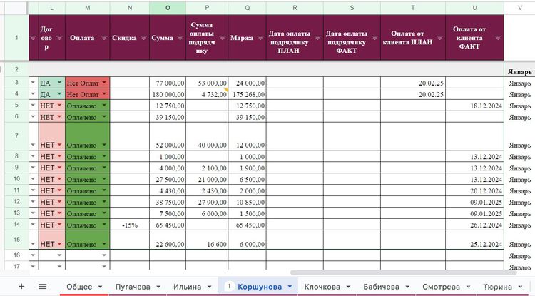

Всем здравствуйте, подскажите пожалуйста, есть формула:=СУММПРОИЗВ(ЕЧИСЛО(ПОИСК("22.01.2025";IMPORTRANGE("1ps4BEVjWhNVb6KSj-Wrjzgv-_IymjBwP4-02Ml4Fj8g";"Коршунова!$t3:$t")));IMPORTRANGE("1ps4BEVjWhNVb6KSj-Wrjzgv-_IymjBwP4-02Ml4Fj8g";"Коршунова!$o3:$o"))
Которая собирает данные из общей таблицы в сводную, эта формула работает и все хорошо.
Но у меня возникла трудность, так как в общей таблице у каждого сотрудника есть свой лист с названием фамилии (в примере Коршунова).
И у меня получилось извлечь с помощью этой формулы только одного сотрудника из общей таблицы, и как извлечь остальных в этой формуле, непонятно((
Потом мне нужно будет извлечь данные этих же сотрудников из такой же таблицы, но за предыдущий год.
Прошу помощи в оптимизации формулы, буду признательна за советы.

VrТаня Дата: Среда, 22.01.2025, 15:43 | Сообщение № 3
гугл таблицы
_Boroda_, к сожалению у меня есть только рабочий файл с большим количеством данных(
Если не получится понять по скриншоту, тогда сделаю тестовый документ ручками.
К сообщению приложен файл: 1816484.jpg (57.5 Kb)
Сообщение_Boroda_, к сожалению у меня есть только рабочий файл с большим количеством данных(
